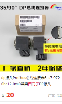

我初心,是想用西门子DP头子,没用过,如果说错了
请大家指正。
ST40带3个V20,买4个DP头子,订货号,我还不知道
收尾设置为OFF,中间是ON
烦请指正,和给我一个订货号
之前,没加过终端电阻,出错,我就复位,也没什么事情,现在,想来,也许,真的是终端电阻的问题。

引用第1楼wwjfsk于2018-08-26 22:08发表的  :
[attachment=225211]
不是,这个,我说的是这样的东西,像这样的

3楼  发表于: 2018-08-27 09:40
6ES7972-0BB12-0XA0  90°的头子

层主,西门子喊我买了个终端电阻960,我能不能用普通电阻

5楼  发表于: 2018-08-27 11:31
反了,中间OFF首尾ON
