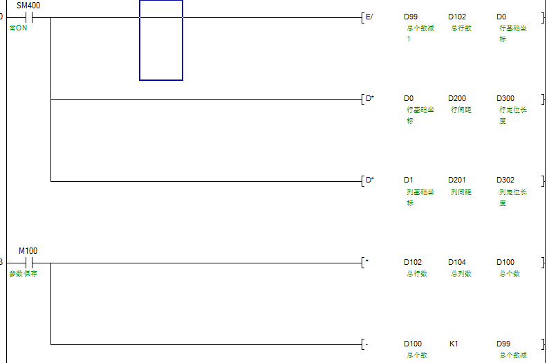

XY两轴伺服取料,料盘是方形的,产品阵列排列,产品是方形20*20大小,产品这间间距一样,如何写程序?论坛的大神们能不能给个案例学习一下,在线等!!!

    坐标位四个角。x间距,y间距。坐标位设变址。调试的时候。把四个角的坐标位调好就可以了。坐标用mm来表示。方便。
    能给个例子参考一下吗?

    几行几列,总个数为N,行数为X,列数为Y,行距为K,列距为S。N除以X余数,N除以Y余数

    说错了,当前盘中个数除以总行数,商+1为当前列数,余数为当前行数
    大神,数据怎么传送啊,知道要用到循环fox nex,能再给个思路吗?

    请参考论坛里的这篇文章:http://www.ymmfa.com/read.php?tid=1653073&page=1#1986564
    这里有详细说明!
    大神,有一个大神说走一步加1这个明白,但是有一个大神计算100个点中的其中一个点的坐标,不是很懂。能指点一下吗?

    公式上已经写的很明白啊,5层然后每层20个点。然后按照那个公式套进去不就可以得到X、Y、Z三个轴的坐标吗?有了坐标你不就可以计算出伺服的移动量吗?

    程序为了省事是在别的程序基础上编写的,但后来因为该项目放弃了,所以输入输出点和定位功能没有任何联系,你不用看,你只需理解程序中的定位功能以及对应的公式就行。
    附件: 伺服2维定位S型路线冲切.zip (462 K) 下载次数:419

    D99这个设成变值,表示当前总个数
