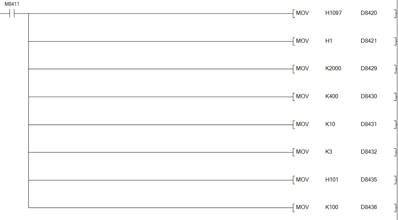

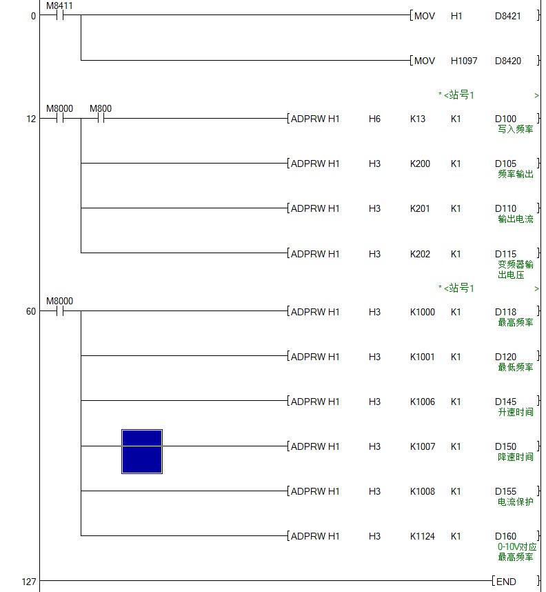

三菱FX3U-485ADP-MD与E700变频器通讯

变频器如何设置,能写入频率,能正转启动,就是读不出频率,电流

楼主,这个程序你试过能用吗?你确定指令之间不用间隔?通讯超时怎么办?不用轮询吗?
