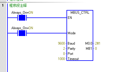

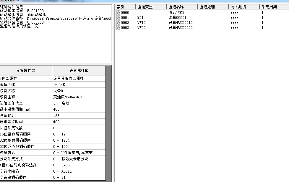

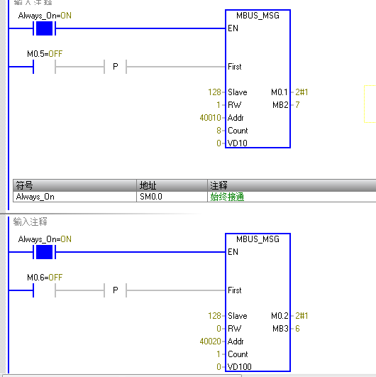

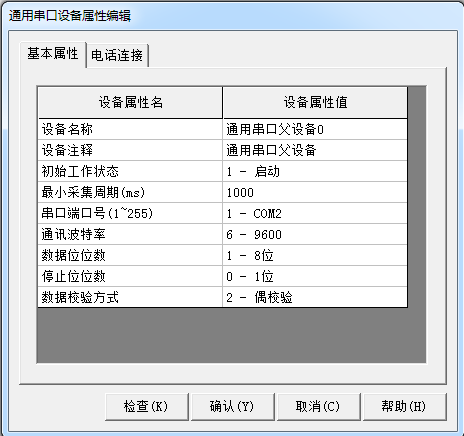

如图,读取数据总是显示7,查后得知 “图三”,,,然而还是不明白哪里出问题了,烦请各位大神帮忙看看。

额,老哥。主要是我手里有一个设备支持modbus,需要PLC做主站,读出设备的数据,这个是我手里有昆仑通态的屏,所以直接先拿他两试试。结果,就。。。。?
这个写法,就是想让它两通讯上的。

  图二图三只能激活一个  MSG,所以出错。用完成位激活下一个MSG.
