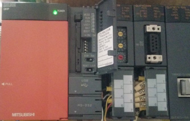

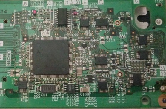

今天遇见个奇葩事,电源通电,除了电源模块,其它都不亮灯,拆开基板发现里面有蟑螂,是短路了么,还有谁遇到过

基板或电源5V输出部分烧了也有可能。
可以拆下基板背面螺丝,看有烧焦痕迹没。

看样子没烧的痕迹 ,估计有元件击穿了 过几天拿公司测下电压

以前做新机遇到过,折腾大半天以为基板或电源模块问题。折腾大半天最后问题居然是CPU模块拨码开关一直处于RESET档,不过看图你的是用过的旧机且开关位置好像也没问题

三菱的机器。遇到过这种情况。容易受到串口的影响。有一次,下载触摸屏的程序。触摸屏这边下载好了。但是PLC这边,CPU没指示灯显示。关电再来电也是同样现象。再次关电五分钟。再开电。又好了。一定要注意触摸屏的cable接线。如果处理不好,很容易会影响到PLC。确实也是蛮吓人的。还有。最好是给机器加个延时启动。就是防止关电开电在很短的时间内操作,对硬件损害也很大。

电源基板正常,CPU故障导致上诉原因
