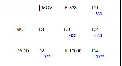

有一个D,数值来源于外部  ~10V - 10V 信号,有可能是负数。
要转成32位D,有什么简便办法么?
我翻一下手册没找到相关指令。

样例:
有更省事的办法吗?  比如一个指令直接把16位负数转成32位负数

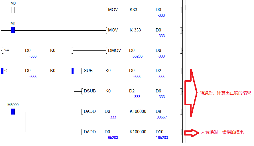

又翻了半天,FX3U可以支持NEG指令,但也短不了什么啊,也是要写好几行
NEG指令没什么意义啊,这不是和用K0减自身一样吗。  还不如取绝对值实用。
为什么不出一个16位转32位的指令呢。

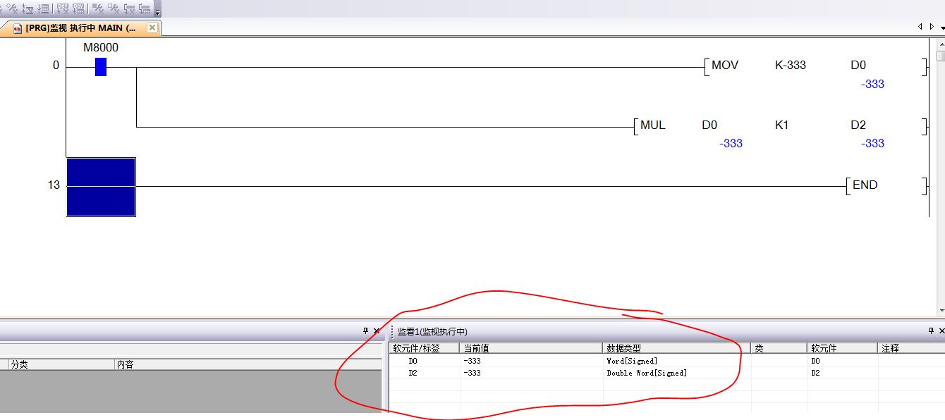

引用楼主Q02UCPU于2018-08-20 19:02发表的 如何将16位的D,转成32位的D? :
要转成32位D,有什么简便办法么?
我翻一下手册没找到相关指令。
16位的数据乘以16位常数1,结果为32位数据.

4楼  发表于: 2018-08-21 11:11
谢谢楼上大神。
果然管用。
