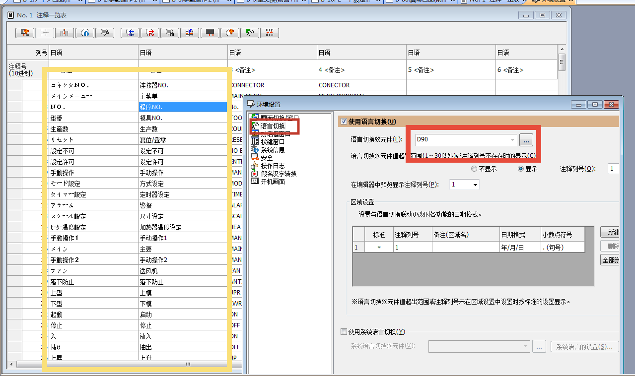

三种语言,看下和国内的有什么区别
附件: 三菱GOT.zip (827 K) 下载次数:510

    谢谢分享。我看了,很好奇里面的语言转换是怎样实现的。有懂的大神不吝赐教。
    语言切换简单,在组注释里设置几种注释语言的D,打个比方D0+1是中文D0+2是英文。

    9楼  发表于: 2018-08-21 13:17
    看了,和我做的中文和英文切换的hmi一样,都是这样子用

    引用第6楼勤工俭学于2018-08-20 21:53发表的  :
    找到了,谢谢指点。
