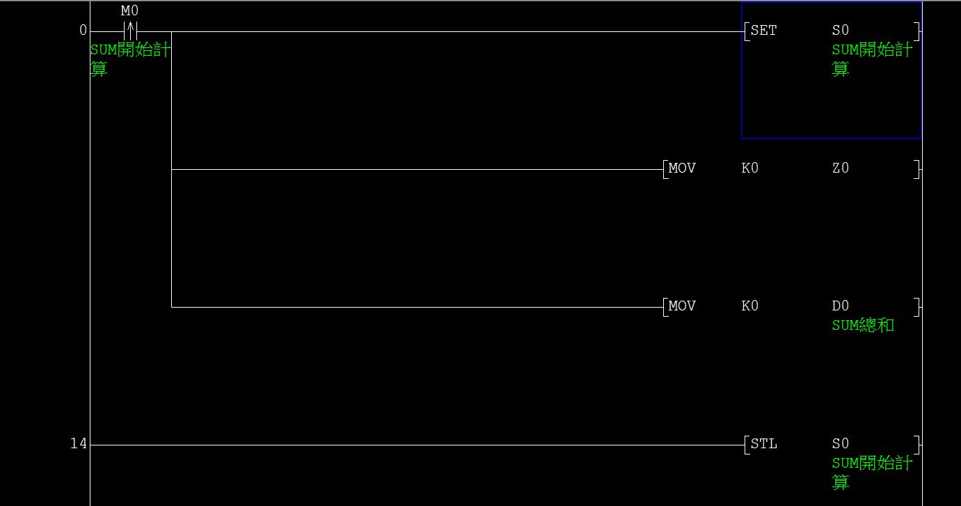

请教一下,三菱有SUM指令,信捷没有,水平有限,普通指令编写了一个,指点一下,有没有更快的方法

将源代码中1的个数存储到目标中.只要能实现功能就行,不一定要这个指令才能实现

引用第1楼蒲城风信子于2018-08-18 14:27发表的  :
不知道怎么样普通指令实现了,请教一下,可以给个程式吗

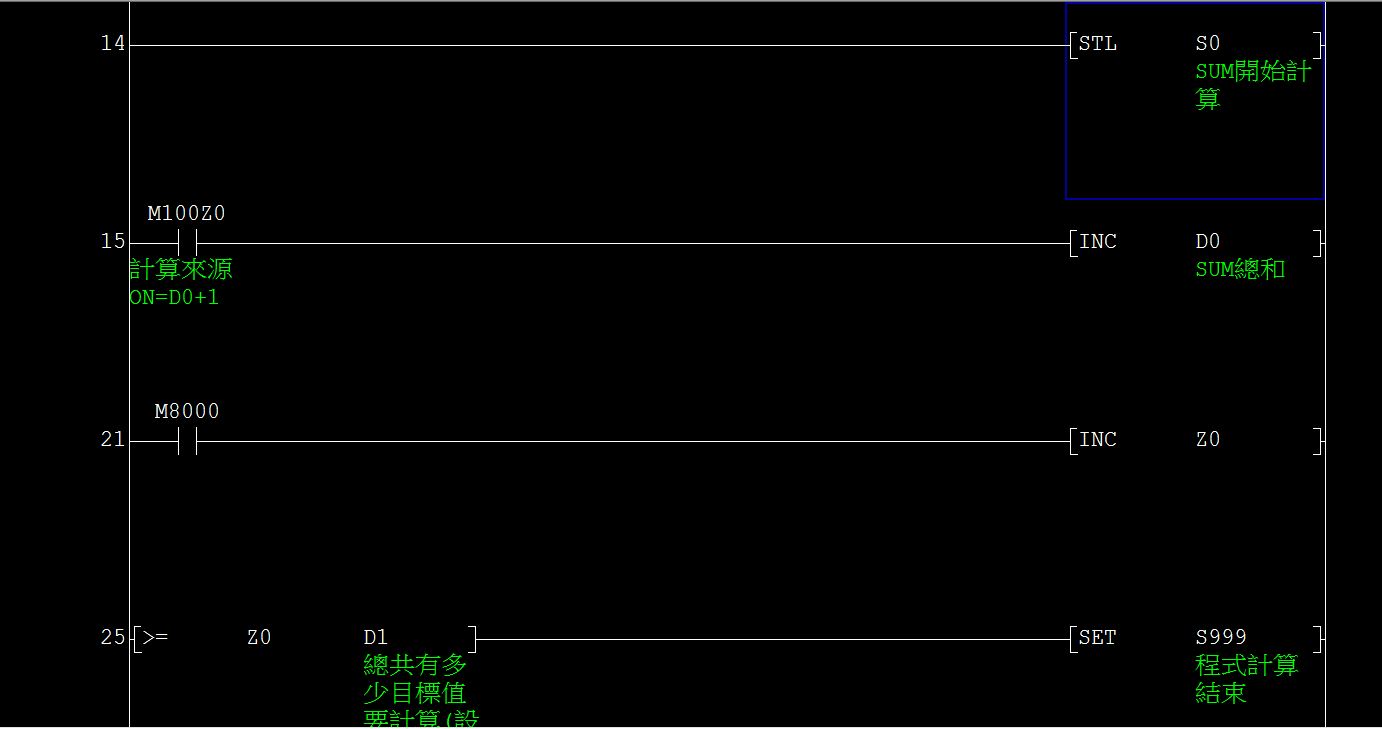

求有ON的M總和?
是這個意思嗎?

    引用第3楼pme2bb于2018-09-13 09:42发表的  :
    求有ON的M總和?
    是這個意思嗎?
    非常感谢大师!
