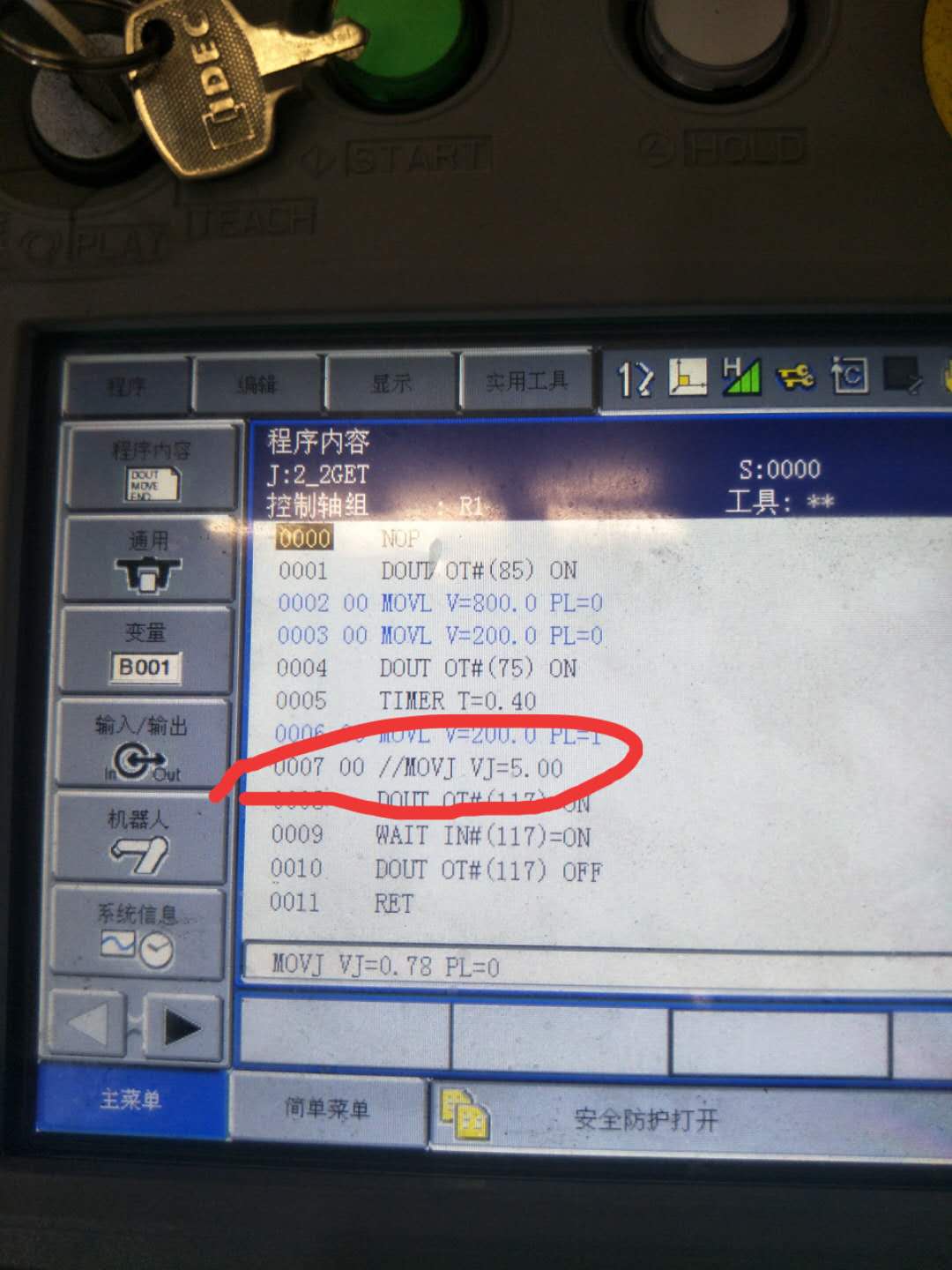

如图,
如果在程序段前面加双斜杠,示教器上怎么操作?

这一条关节运动指令会执行吗?

有双斜杠不执行,我现在要在前面加双斜杠,示教器不知道怎么

知道是注释,我是问示教器上如果要输入 "//",怎么弄?

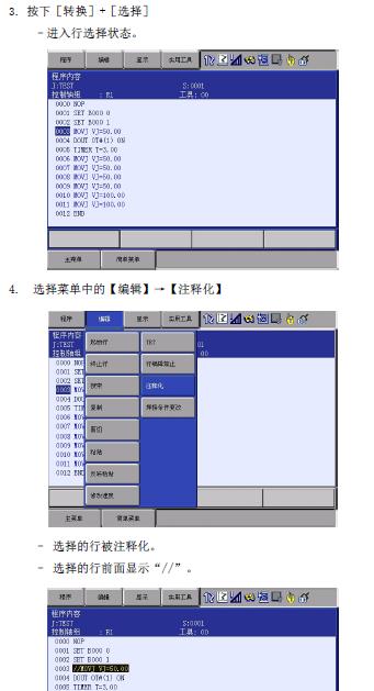

看照片像是NX系列的,你在编辑后有两个选择界面,就是切换大小写和符号的,你看一下里面有没有

发表于: 2018-08-18 19:13
搞定了
