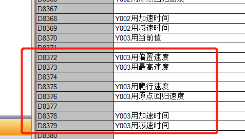

听说fx3u 可以直接使用y3作脉冲输出

有用过的朋友吗?说明书没有介绍y3可以独立使用,加模块可以使用y3.怎么解析

本机的不能用。 加2HSY时用。但2HSY很贵,所以意义不大。

可以直接选择1PG(定位模块)

直接用不行哟

可以的 但是官方不承认,因 为频率HZ太小。我做过测试 上了2500HZ以上就挂了!

晶体管型的输出点的输出最大频率好像是1KHZ

直接是不可以的 只能加模块

Y3不是高速脉冲输出口哟,这个如果强制使用的话,功能估计达不到你的要求
