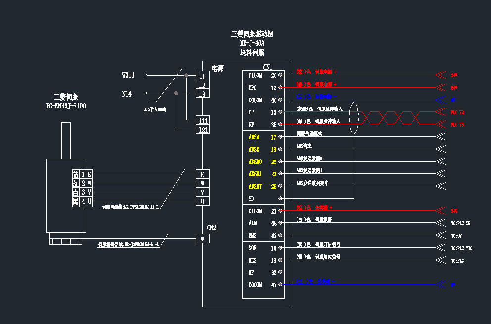

三菱MR-J4-200A伺服与三菱FXPLC接线图

求三菱MR-J4-200A与三菱FXplc的接线图

什么控制模式
位置控制模式

47号脚要接0V吗?伺服ON这里应该没有电源吧

这里
11.pdf
(269 K) 下载次数:144
