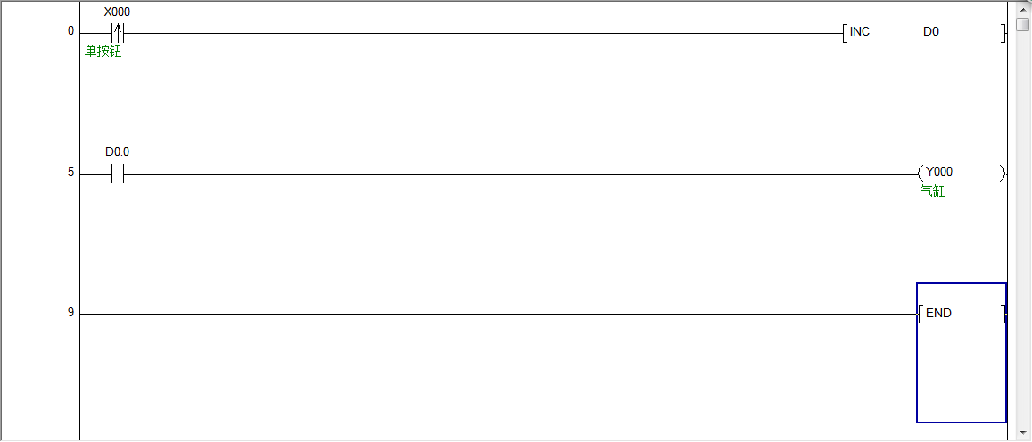

手动时无论原来气缸是什么状态(伸出缩回未知),单按钮按下都需要反向动作,比如原来是气缸伸出,那按一下变成缩回,如果原来是缩回的,按一下变成伸出。并且单按钮循环反向操作。
写了三步程序,新手可以看看理解下m0在扫描周期中的作用,很有益。

感觉跟一键启停差不多

试试ALT和ALTP

一个ALTP解决,搞得这么麻烦。

谢谢大家回复,也是忘了用ALT才想出来的,其实可以从中了解下扫描周期的概念。

一个ALTP解决

引用楼主13771165220于2018-08-15 20:51发表的 分享一个极简单案例自己现在做的三菱fx-3u的例子 :
这样是不是更简单点。
