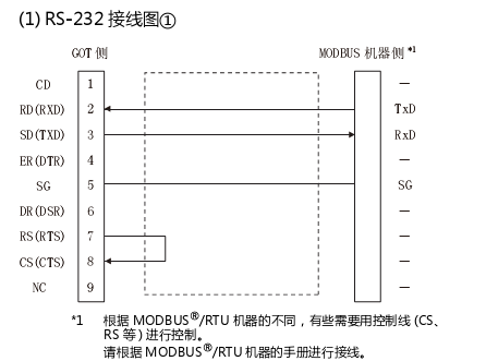

GS2107触摸屏做MODBUS通讯引脚焊线图谁有?谢谢大家。

422/485的查看下面这个手册

手册上做不了
