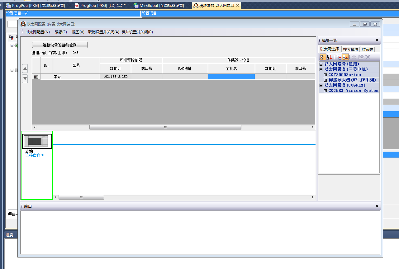

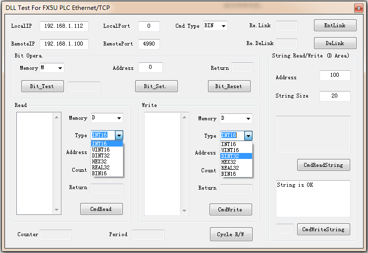

官方的说明 看的好迷糊,现在FX5U的和PC 已经通过网线连接了,也能上载和下载程序,有什么指令是可以发字符串到电脑,然后电脑端接收(有串口调试助手) 有大神指教下么

上位机读写字符串啊

就是 PLC怎么发字符串给上位机,是只需要把字符串放在D里么

上位机读写就好了
对啊
PC是主
PLC是被访问的

也没SLMP连接设备。。

原来是拖进去的。

字符串就是ASC码!放在D存储区就好了
