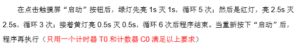

楼主  发表于: 2018-08-08 14:44
只用一个T和C,有什么方法能实现

1楼  发表于: 2018-08-08 14:51
可以不用一个T和C实现算不算。

2楼  发表于: 2018-08-08 14:53
思路SM412做时钟脉冲
然后一个D0做时间累积
最后比较输出。

    3楼  发表于: 2018-08-08 14:54
    只能用T和C,有大佬会吗给个思路就好了

    4楼  发表于: 2018-08-08 15:10
    那不是一样么
    T0做时钟
    C0做时间累加
    最后比较输出。
    相信你可以的
    那个SM412是什么,没用过。。

    5楼  发表于: 2018-08-08 15:40
    引用第4楼安川电机于2018-08-08 15:10发表的  :
    那不是一样么
    T0做时钟
    C0做时间累加
    最后比较输出。
    三菱1秒脉冲啊,M8013知道吗

    6楼  发表于: 2018-08-08 16:00
    引用第5楼安川电机于2018-08-08 15:40发表的  :
    三菱1秒脉冲啊,M8013知道吗
    哦哦,我试试

    7楼  发表于: 2018-08-08 16:59
    引用楼主有丶不同于2018-08-08 14:44发表的 求大神写个简单程序!! :
    只用一个T和C,有什么方法能实现
    作業就自己想。
    職業就不要被綁住。

    10楼  发表于: 2018-08-09 10:23
    如果可以用 步进STL 就简单多了

    11楼  发表于: 2018-08-09 10:33
    不要用T0K10    用TD0    给D0传值    C  同样
