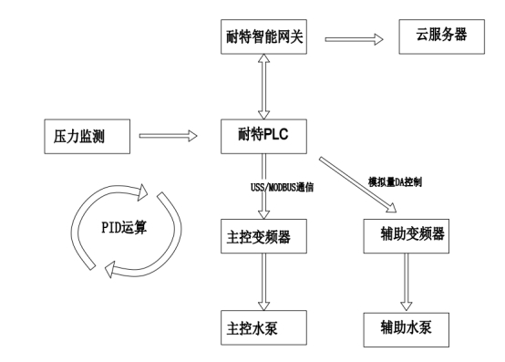

耐特PLC应用于恒压供水设备控制系统产品功能特点:1、可采用USS通信或MODBUS通信方式控制变频器进行拖动水泵工作,也可采用模拟量控制方式通过变频器对水泵输出负载平滑调节;2、实时管网压力监测反馈,通过PID运算对水泵转速进行平滑连续性调节,减小对电网、电气设备、以及机械设备的冲击;3、备用水泵根据负荷需求智能介入工作,实现更大功率的调节周期,以及安全冗余;4、接入耐特智能网关模块,将管网压力、工作状态及故障报警信息上传到自来水公司或相关单位,达到快速响应快速维护,减少设备故障给终端用户带来的不便;5、本系统控制部分采用耐特PLC?ST-200?CPU224XP+?智能网关模块+压力仪表的配置进行控制,配合云服务器使用,控制灵活,安全可靠,对管网改造、管网压力监测等应用有先天优势。
控制系统架构图
