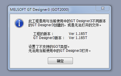

见附件

朋友,你下载最新的软件就可以了!

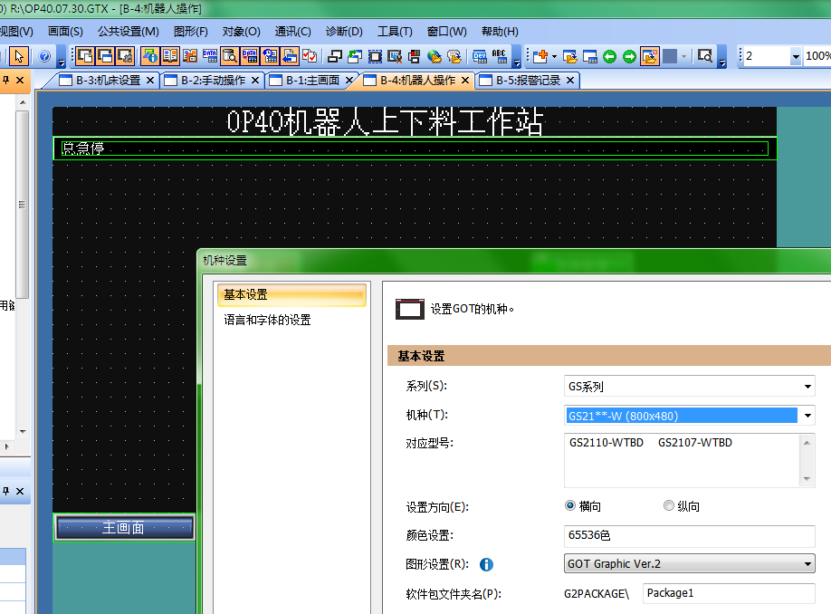

你的型号是GS的,需要安装插件,文件就在你的软件安装包内自带。

    GS Installer.exe
    要安裝插件

    GT-WORKS3  分为GOT1000和GOT2000两个软件。 并且GOT2000支持GS系列的时候还要装一个插件。
    假如你只装了GOT1000,或者虽然装了GOT2000,但没安装插件,就会出现这个情况。

    用的GS2110或GS2107的屏。

    要安装GS系列的插件,位置是在Disk1文件夹的TOOL子文件里面,打开就能看到了

    GT Works软件Disk1-->TOOL--->GS下的GS Installer.exe

    已经学会了 谢谢大家
