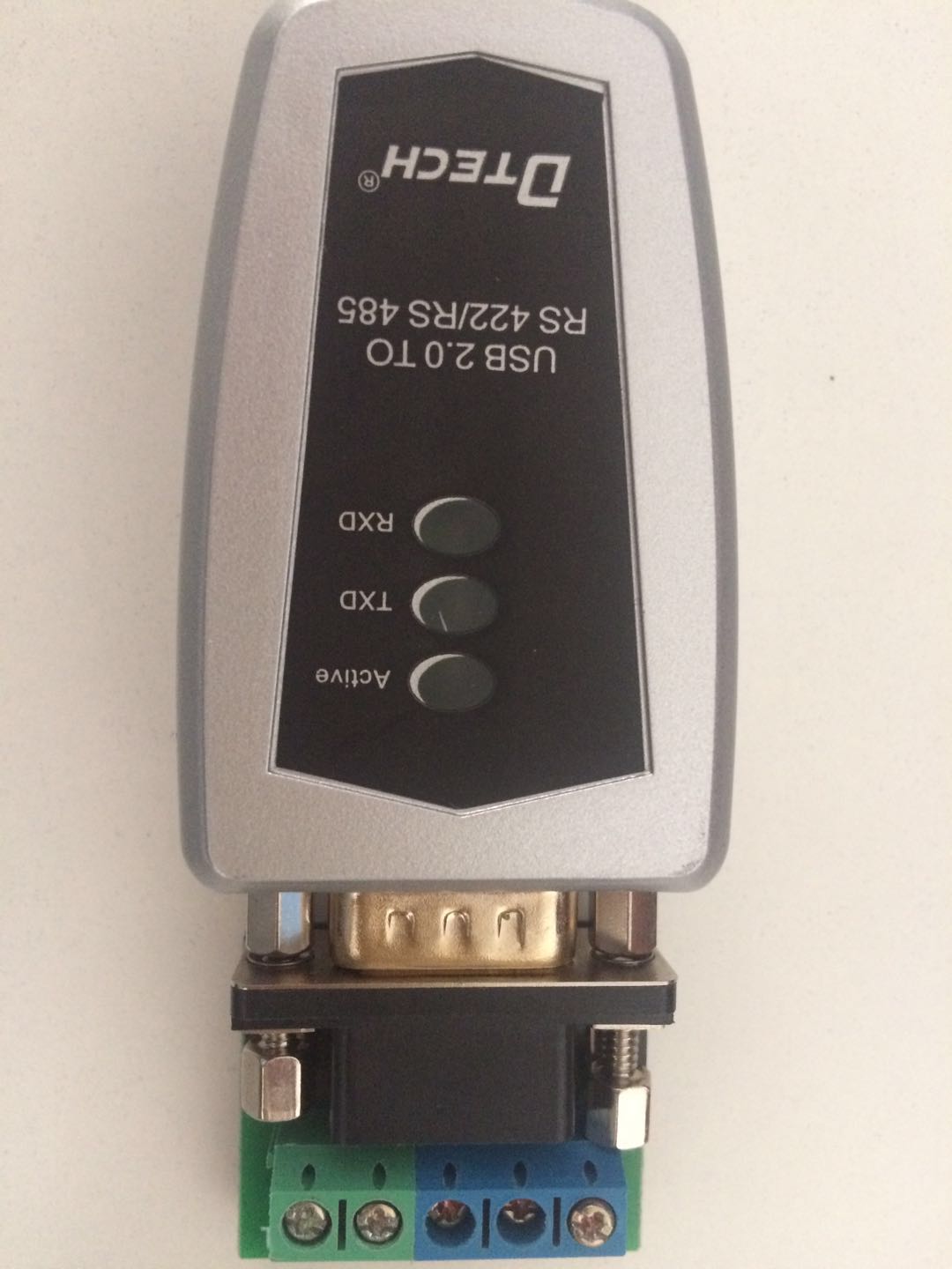

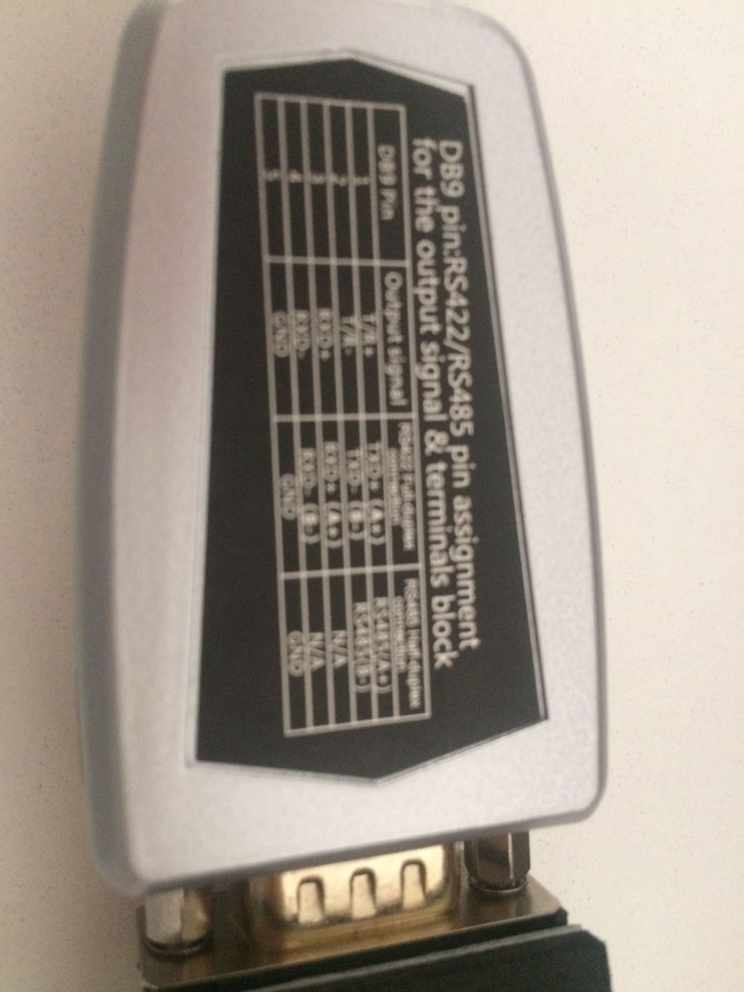

描述:485串口接线
描述:485串口接线
描述:不经过串口接线通讯报警
描述:不并联这个串口

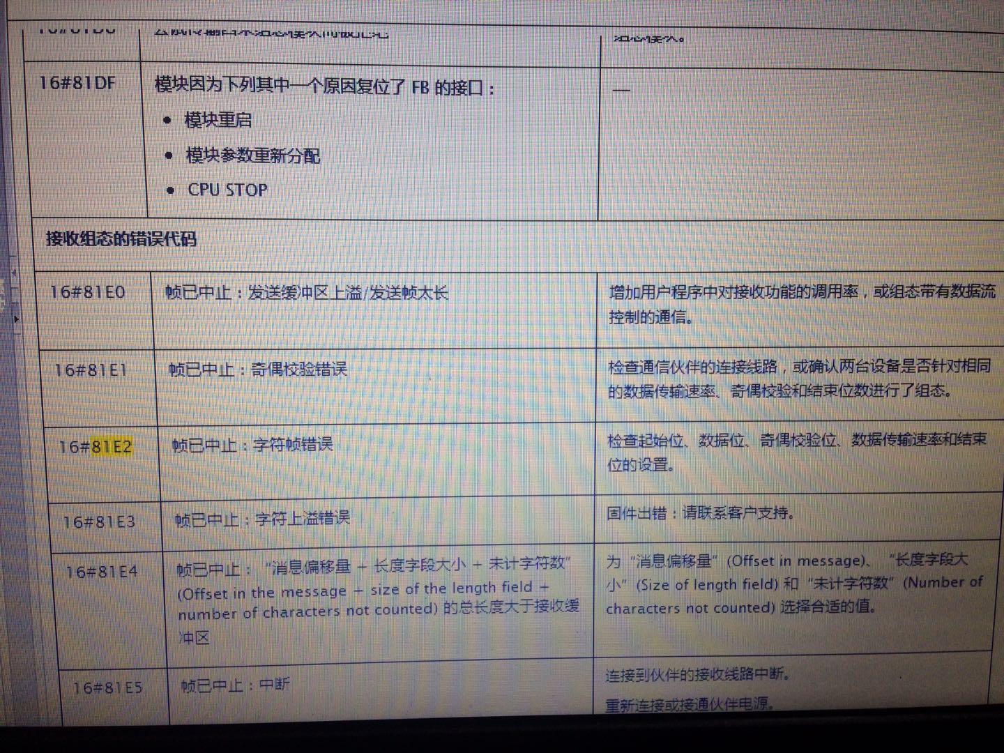

           今天测试,把485串口并联到接线上面,竟然可以正常接收发送,但是如果把这个给拆了就会报81E2,再次复位之后,就会一直在busy中。好奇怪的问题啊???到底是什么原因呢?有大神遇到过吗?

    能买点好的转换器吗?
    研华ADAM试试。这个牌子,我也用过,淘宝货,我烧了三个,后来才知道,用户电源问题。

    理论上,西门子和变频器通讯直接西门子串口通讯模块就可以的,但现在必须要这个玩意才可以。

    最终定稿:
                     增加485信号增强器已经正常通讯成功。
