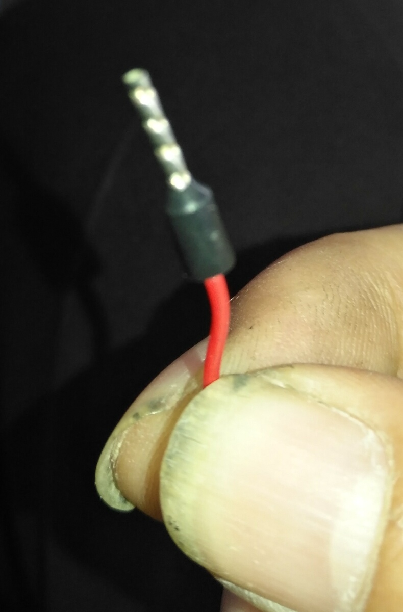

请问这种线头是怎么做出来的

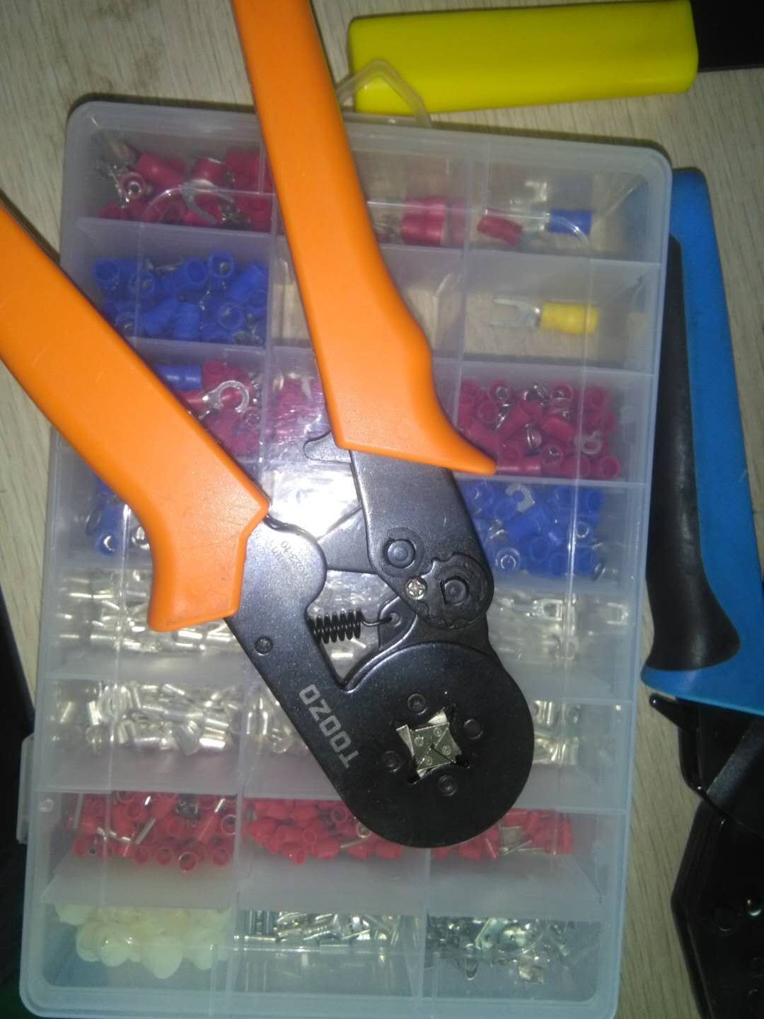

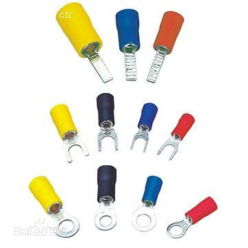

发表于: 2018-08-03 12:33
这种俗称接线端子,又称冷压接头。
线插进去,然后用工具一压。

发表于: 2018-08-03 12:46
接线端子啊,用压线钳压下就这样。

发表于: 2018-08-03 16:27
针管端子 针管端子压线钳

发表于: 2018-08-03 18:21
像0510规格

发表于: 2018-08-04 08:17
管型端子压线钳,一般习惯连压两次

发表于: 2018-08-04 15:51
4楼正解。很多欧规的端子台的都用到这玩意。要压紧一些。小功率的很实用。
