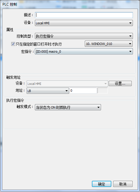

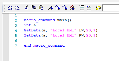

请问下这个程序是什么意思呢

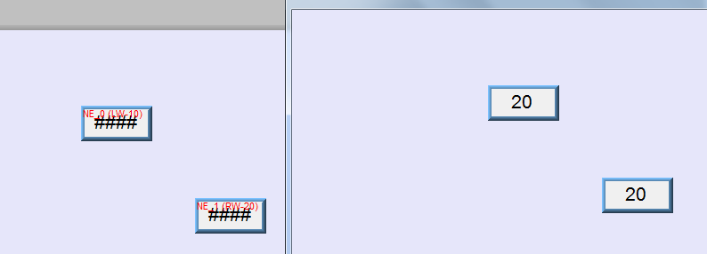

1楼  发表于: 2018-07-31 16:15
把lw20中的数据放到rw20中
为什么我在触摸屏上面模拟,在LW20上输入数值时RW20上面不显示呢

模拟可以调用函数吗?

3楼  发表于: 2018-08-04 08:43
引用第1楼xuanxiu于2018-07-31 16:15发表的  :
把lw20中的数据放到rw20中
可以的啊 你是不是忘了 写调用宏指令的条件了
PLC控制执行宏指令这个画面是在哪里呢?我怎么没有找到
