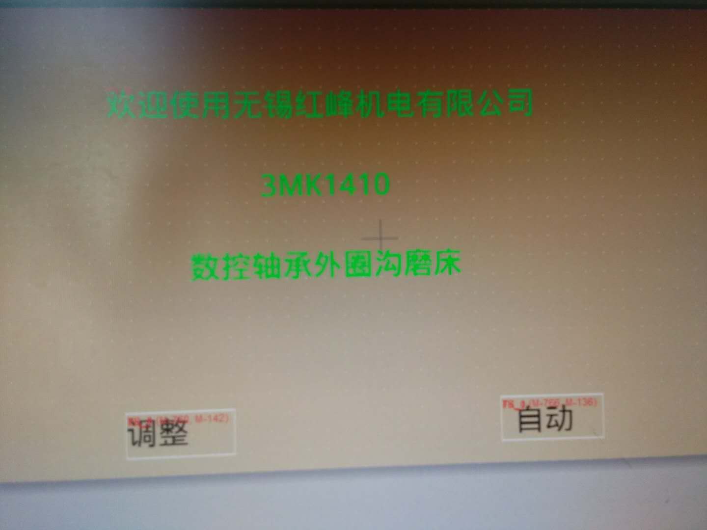

请高手指点,本人新手,工程文件有的图标下载至触摸屏后无法显示,有原文件。

触摸屏型号是否与程序一致,如果不一致不显示的元件需要调整大小等

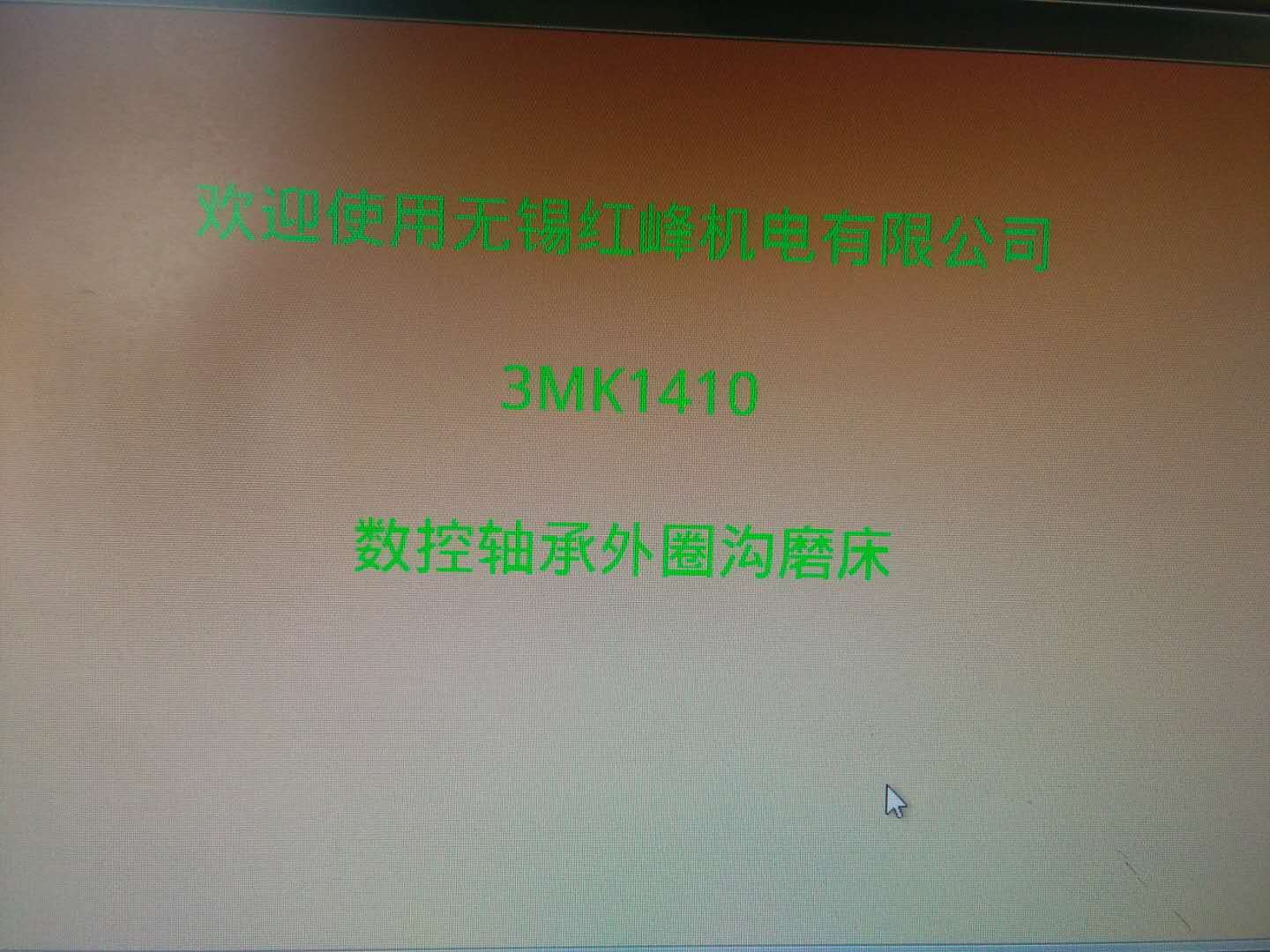

上图!!!

上图!!!!!

有連上PLC嗎?

连过不管用

不顯示的圖標設定是不是都跟PLC有關?如果是肯定是沒連PLC或沒連成功

7楼说的有一定道理我再试一下

试过了,不是这个原因

我找了一個FX1N,MT8071iP,用你的程式,很正常啊可以用。
想起了一件事幾個月前好像也遇過一次,後來把EBPro軟件更新就好了,你不會也遇到一樣的問題吧?
