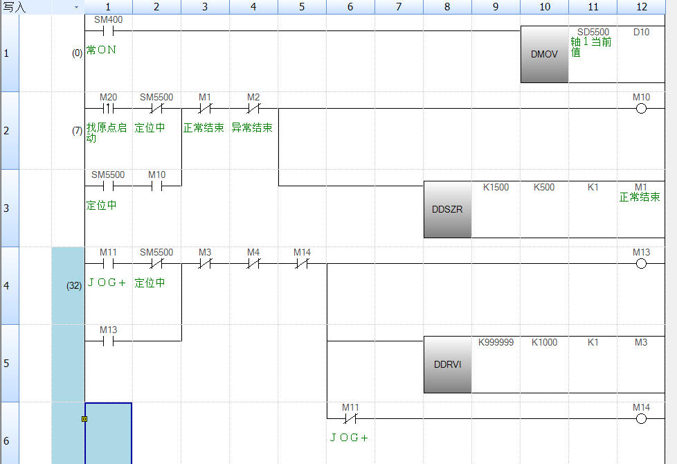

FX5U定位测试,感应到极限(X5,X1)PLC的ERR指示灯就亮,定位运动正常。可以把这个报警屏蔽吗,不让ERR指示灯亮。我的测试程序如下

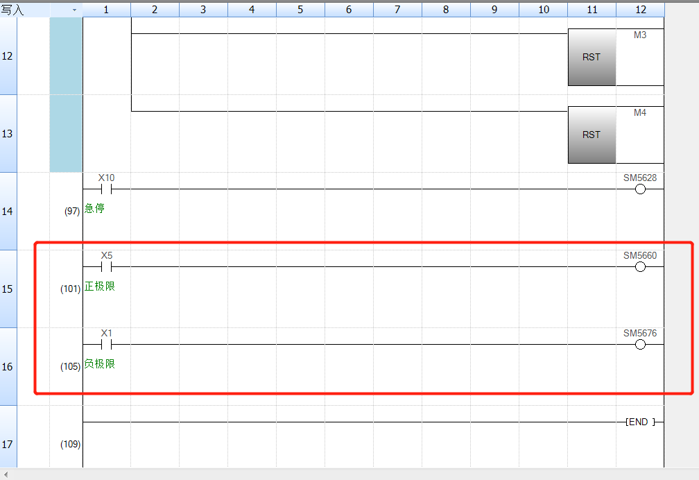

你用了sm5660,sm5676这些,触发了当然会了,除非不用这些。

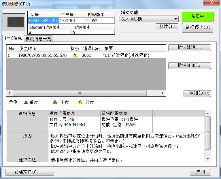

今天 咨询了三菱技术 ,说碰到极限报警是正常的,各位有什么办法不报警吗?可是找原点会碰到到极限啊。之前 使用3U都不会这样

不用sm5660,sm5676,可以用别的代替吗?
引用第1楼eledesigner于2018-07-31 13:25发表的 :
