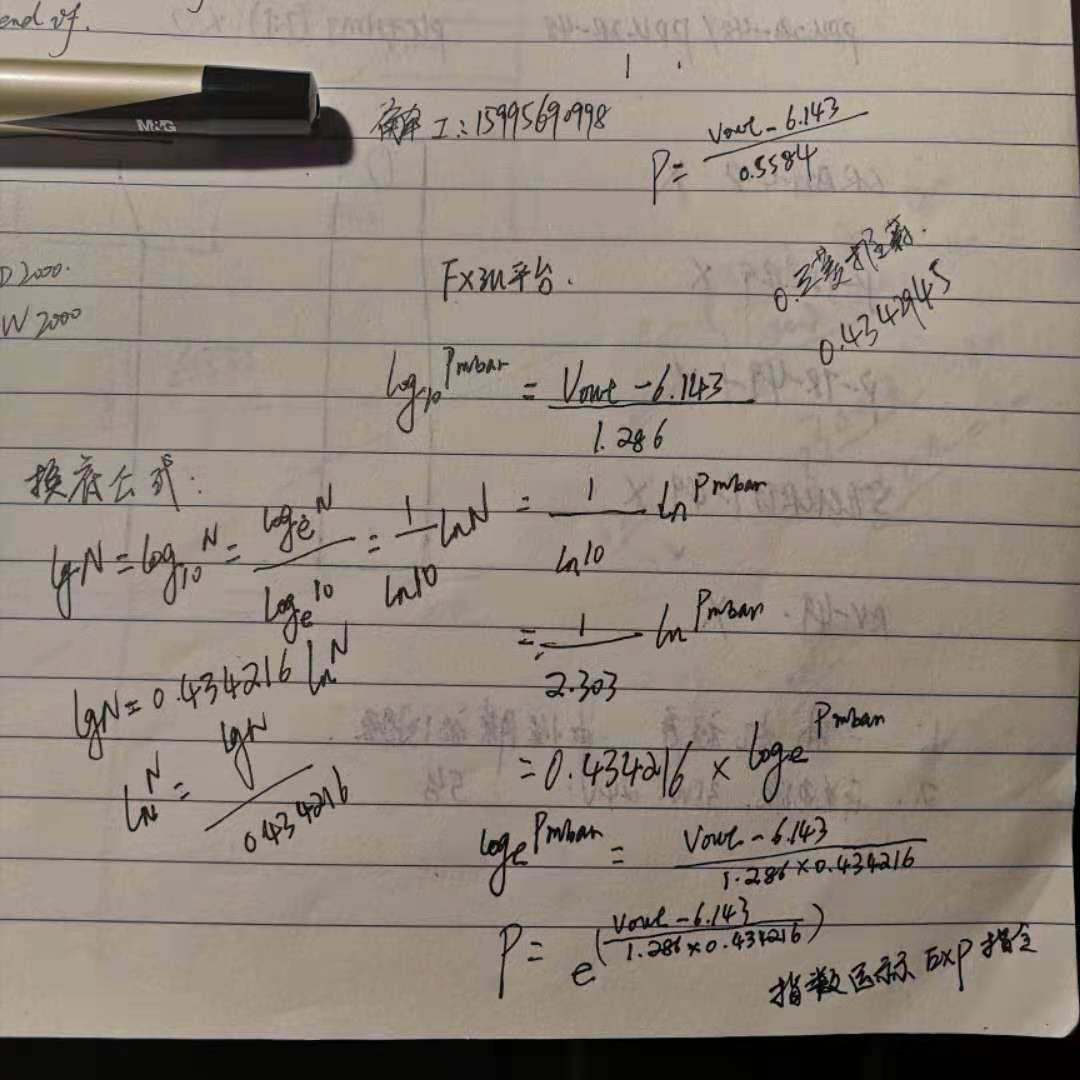

哪位大侠有没有用fx plc做过指数运算,碧如10的2.867次方+?,昨天看过了指数指令,只有一个操作数,所以迷糊了,求解答,谢谢!

10^x = e ^x/0.43429

发表于: 2019-03-17 22:25
自然对数和常用对数,指数可以互相转换,FX3U 都是基于自然e的函数,10的指数运算,就是楼上的换算系数,EXP指令里也有描述,可以了解下换底公式,系数就是换底公式算出来的。
