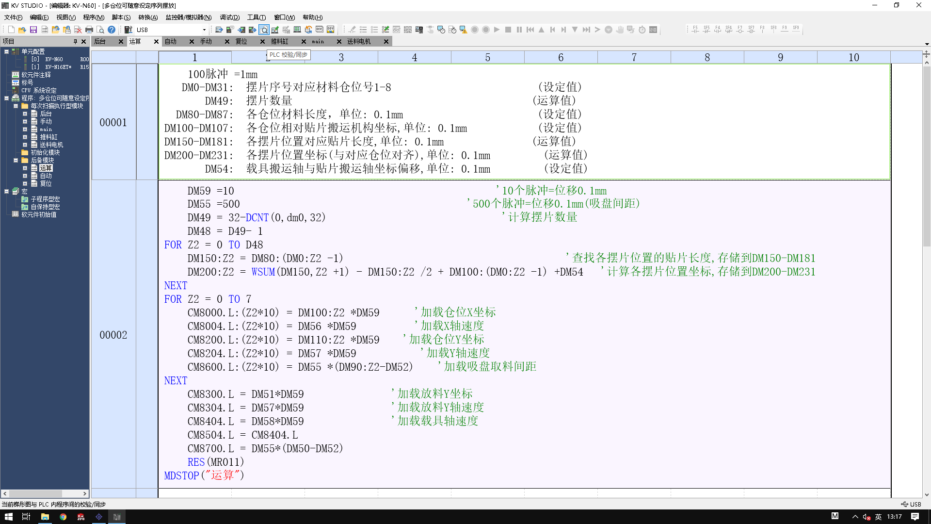

配方保存在人机界面里,按需下载到PLC  数量,长度,序列均可在触屏设定
附件: 多仓位可随意设定序列摆放.rar (75 K) 下载次数:907
