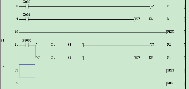

求助:如图,在主程序中使用“CALL P1”调用了P1子函数,而P1中满足条件后使用CJ P2指令,结束P1函数。请问执行到P2(SRET)后,是否是返回到主程序执行步数4,X1条件处?

嗯,是的
