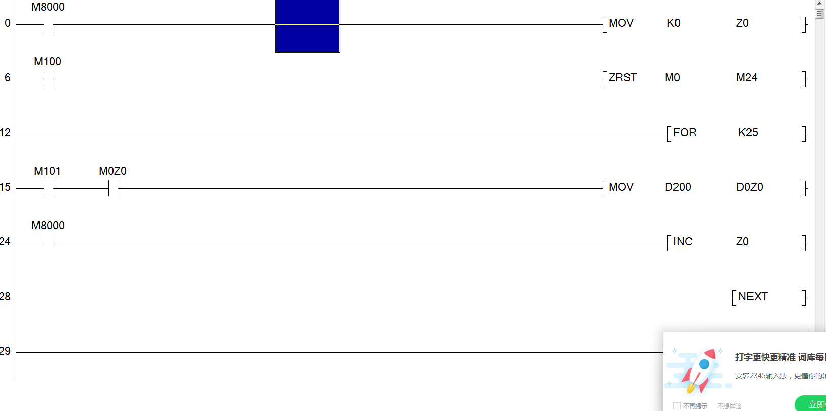

一种输入数据量比较多,触摸屏需要批量数据输入的实现方式

这种方式主要是由于GS系列触摸屏一个画面只能有100个数值输入但是可以有1024个数值显示

怎么看不明白呢 M0Z0那个条件是什么意思
