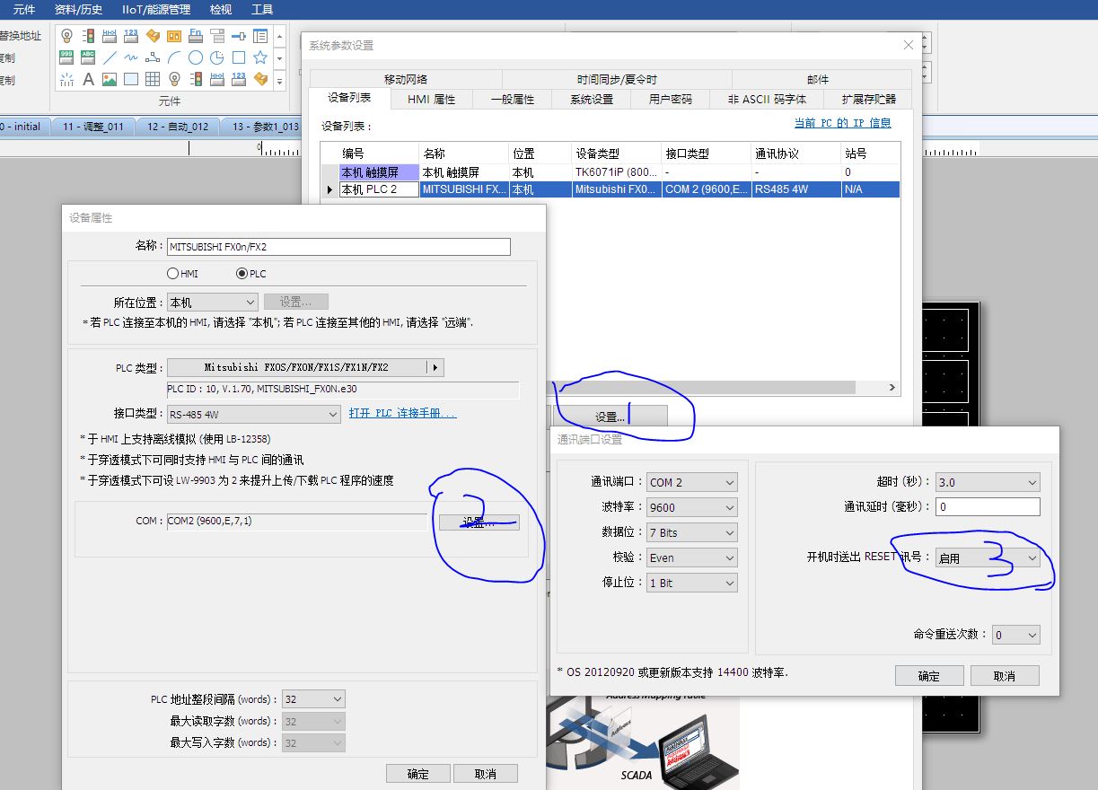

将MT6056i程序转换为TK6071ip,输入后触摸屏不动作,怎么回事?

有人说是地址设置不正确,但又未明确点明

将转之前和转之后的文件传上来,你就一句话,谁知道具体原因?

想知道怎样设置

转换前后是否通讯协议一直

检查通讯设置接线,检查一下这里看看.

直接转换后,通讯端口和协议会变,需手动重新设置一遍

"直接转换后,通讯端口和协议会变,需手动重新设置一遍"9楼的工控朋友,是否有案例
