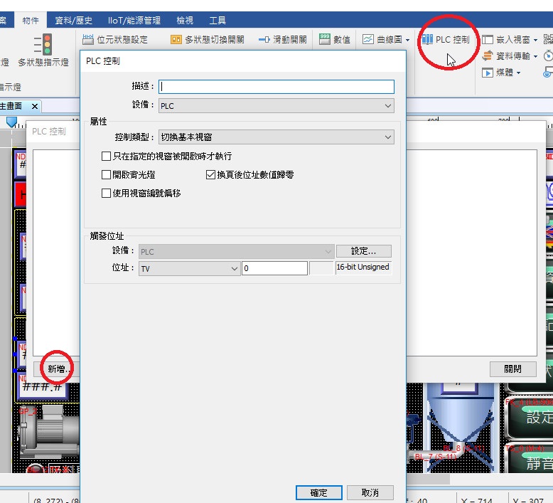

求支招威纶通触摸屏是否有页面寄存器 自动切换界面

有的,PLC控制里面

LW-9050為當前畫面暫存器,如果要由程式切換畫面可以使用"PLC控制"這個功能,暫存器自訂。

有在PLC设置里面,自己指定地址,功能选择切换页面号
