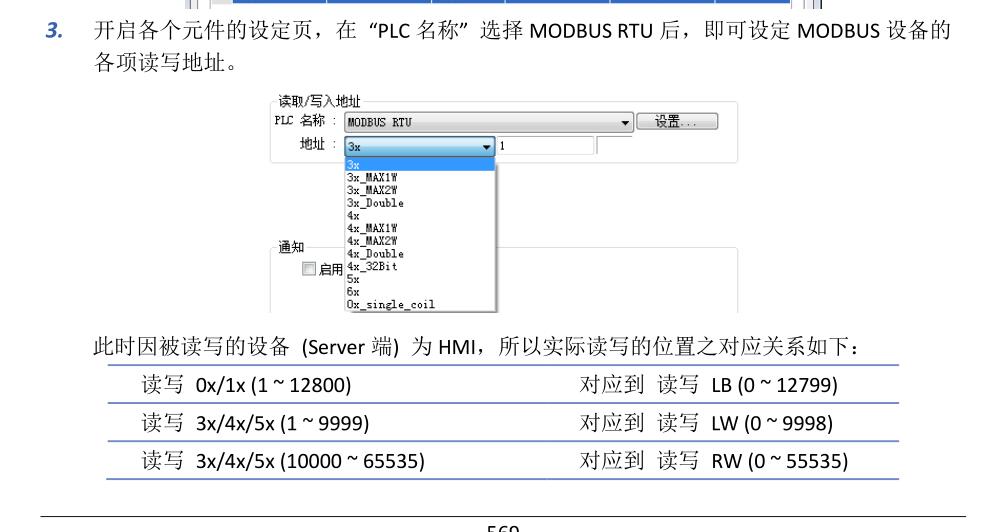

如图,按钮的地址都是用#隔开,但是离线模拟的时候,还是一起动作
