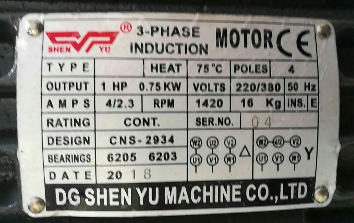

如图,这个电机的380V是接星型还是三角形?

星形接法是380的

380V的接Y型

380V的接Y型

三相380V是星形接法
三相220V是△接法

接220V变频器时三角接法,
三相380改为星形接法。

三相380V是星形接法

不超过4KW的国产电机都是380V接星形
