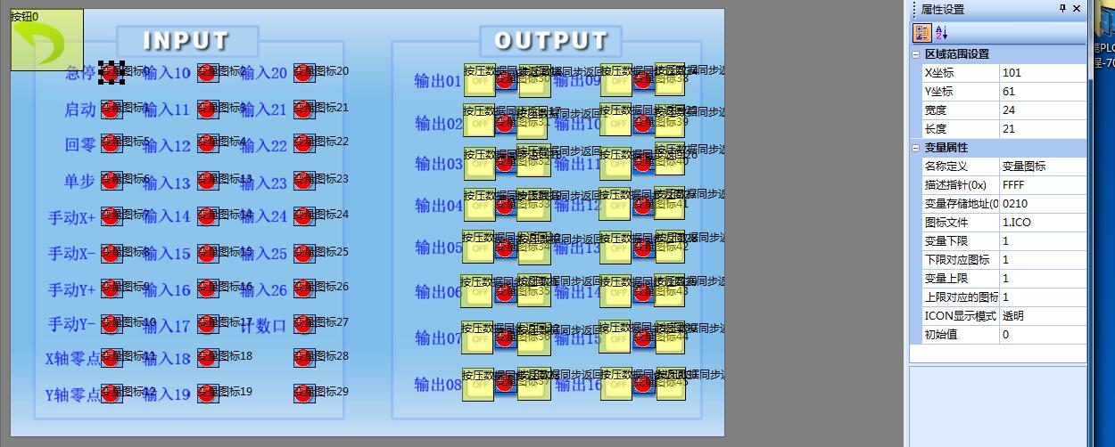

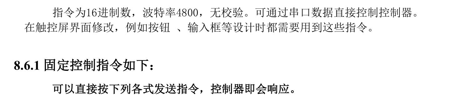

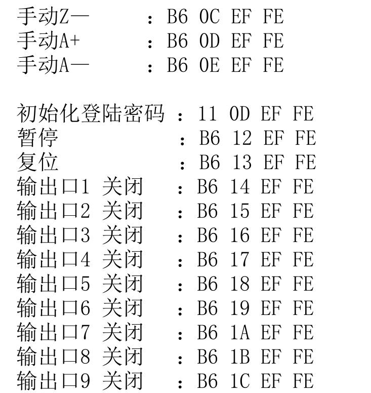

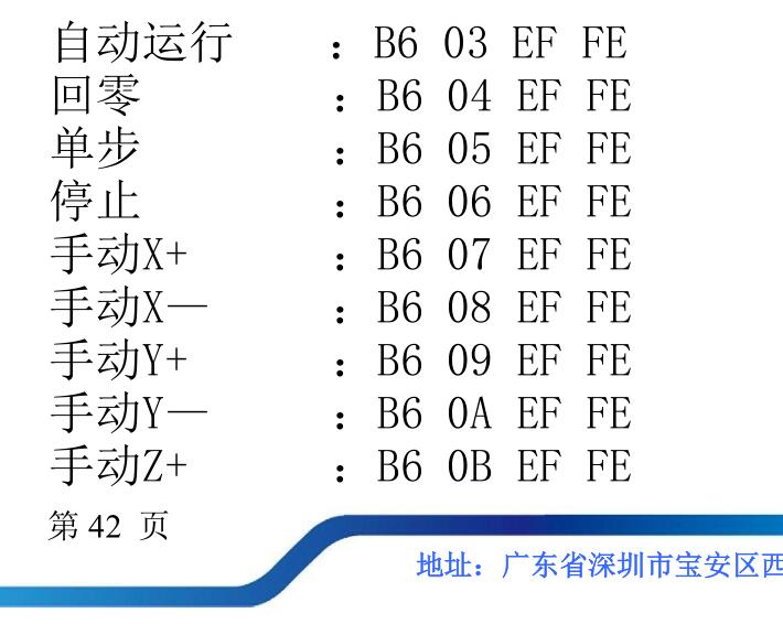

如图,给出部分参数,怎么通过触摸屏来控制

还漏了一张图片
