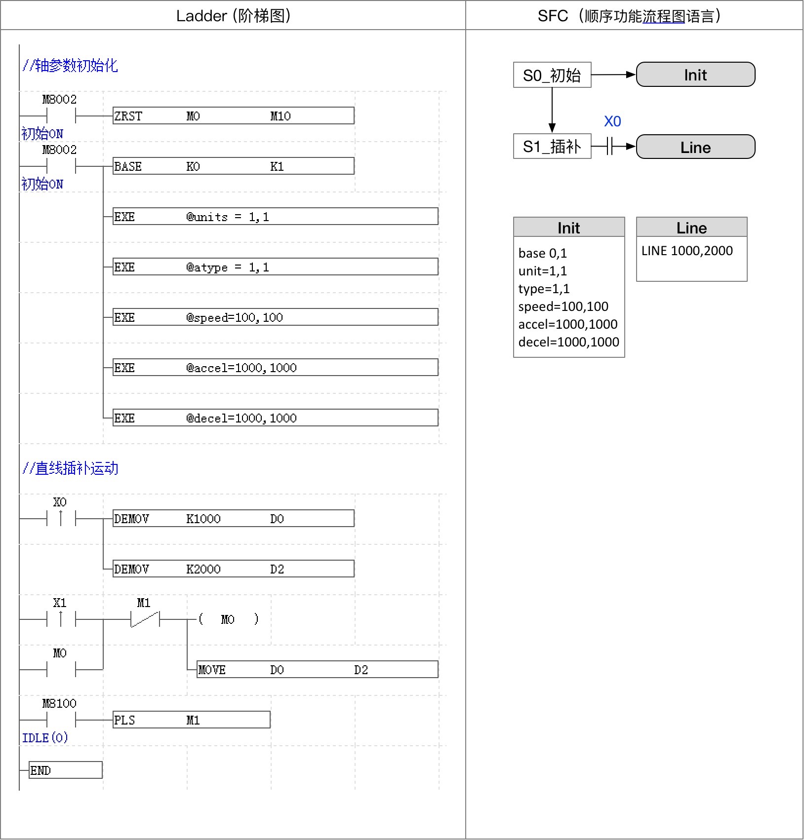

最近在开发一款控制器,想请问各位PLC的前辈,对于「阶梯图语言」跟「顺序功能流程图语言」,会选择哪一种当作你的开发工具?
下面以2种语言实现两轴直线插补运动为例(相同动作), 让大家有个参考。
任何建议都非常感谢!

    主要还是看你各人,达到目的的方式N多种,当然要选自己强项方便的那种。

    ST

    补充下,公司的产品是运动控制器。用户对象是锁定习惯PLC的用户。所以想询问PLC使用者比较偏向哪一种开发语言。
    是阶梯图还是SFC?

    阶梯图大家都懂,SFC看起来更直觉,但是懂阶梯图的人能接受SFC吗?

    做运动控制,明显SFC比较好! SFC能很明确的展示机器动作步骤,很直观。

    我觉得梯形图好

    两种都做,看需求,要那种给那种

    两种都需要的。
