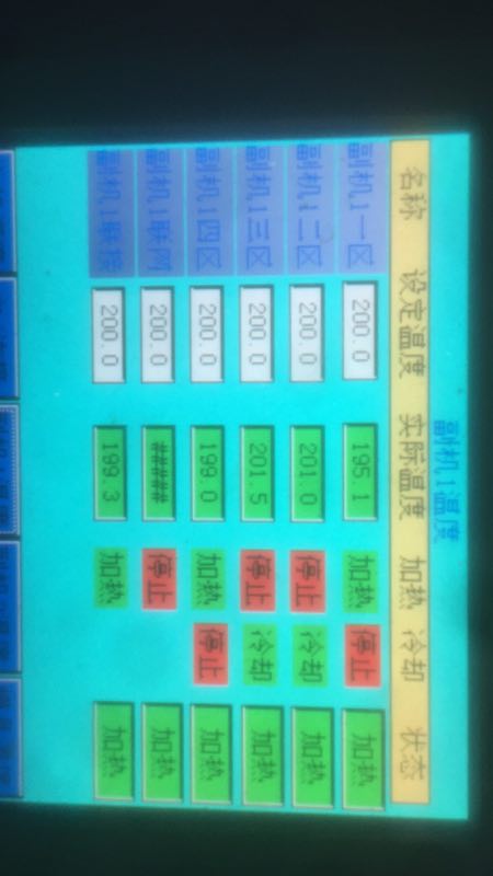

s7-1200用sm1231tc模块测量温度,经常出现在实际温度框中显示#

数据超范围了。
比如,你只能显示99.99,我现在数值是100
就####

但是数据并没有超范围,只要关一下电源就正常,不知道是哪里出了问题?

传感器断线了吧

触摸屏显示格式设置问题

热电偶要用绝缘屏蔽的
