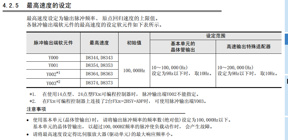

可能在我们的印象里FX3U本体只有三轴,说明书里也介绍只有3轴,要使用Y3就要加FX 3U -2HSY-ADP,“在FX 3U 可编程控制器上连接了2台FX 3U -2HSY-ADP时, 与脉冲输出端Y003相关的软元件有效‘’,打双引号的这段话是说明书上复制过来的,我问过好多同事和供应商都是说本体3轴,我们做项目都是这样的,尽量能最大化利用PLC配置,合理选择PLC型号,以达到降低电气采购成本。所以我就买了个3U自己先试试,结果发现Y3可以定位,不过频率只可以设置0-1800HZ,好低的频率,不过对于我们的项目已经足够了。希望我的发现对于大家以后做项目有用。谢谢!简单测试程序也一起发出来!

    引用第8楼wzy139076378于2018-07-09 17:11发表的  :
    都是100000HZ的好不好。
    只看该作者 | 小 中 大
    看手册不仔细。
    拆过FX3U线路板就知道,只有三路,后面的IC都不同。

    11楼  发表于: 2018-07-13 09:49
