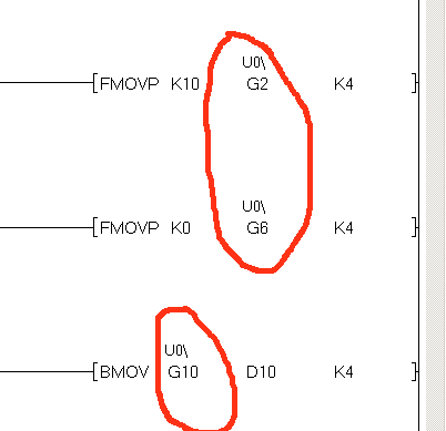

FMOVP K10 U0\G2 K4这条程序的解释在那本手册?找了很久也没有找到。知道在那本手册的请告知。谢谢!

就图片里圈里的。

一個寫入buffer
一個讀出buffer

引用第1楼drihui于2018-07-07 11:58发表的 :
就图片里圈里的。
FMOVP K10 UO\G2 K4 就是把K0批量传送到U0模块的G2 G3 G4 G5 四个地址中 BMOV U0\G10 D10 K4 就是把U0模块的G10 G11 G12 G13 分别传送到D10 D11 D12 D13中即G10到D10中G11到D11中 以此类推

哈哈,你去找FX3U使用手册,上边应该有

三楼正解
