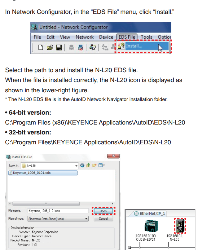

请问NJ走ethernet/IP与基恩士读码器连
现在只有CJ的案例,不知道NJ怎么导EDS文件
