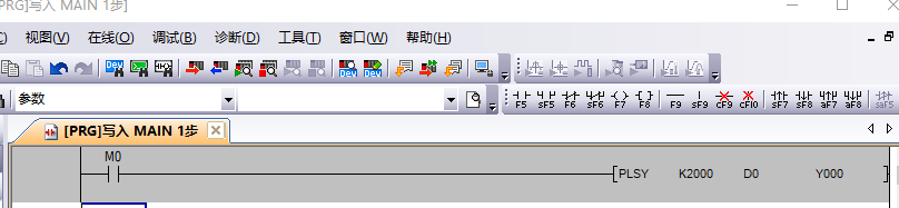

PLSY K2000 D0 Y000输入时提示指令帮助-----前方一致(P)和后方一致(F)哪位兄弟帮我看看!
前面有常开触点 程序前选[ ]这个.

程序可以输入。
有可能哪里出错了,比如D0打成DO。
要自己找找看。
