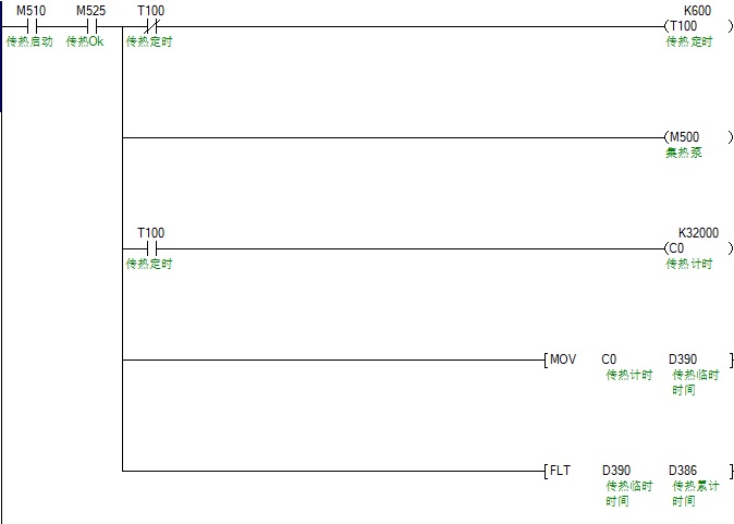

刚学FB,写了两个FB,还有请教下,怎么定义FB里计时器的单位,默认是100ms

直接定时60秒,再计时不就是分钟了吗,也可以再计时60次就是小时了
