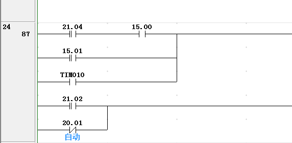

刚学习欧姆龙PLC
梯形图中
21.04
15.01
21.02
这个符号是什么意思?
谢谢

输入点,21.04:21通道第4位

I/O 输入输出
PLC硬件有分配是就相当于X,Y
PLC硬件没有分配相当于中间继电器

上升沿触发,在条件成立是ON一次

上微分=│↑│

是上升沿触发,你仔细查程序的话,应该能查到这3个点的输出,用的是DIFU(上升沿输出)指令输出的,相当于我们现在常用的|↑| (LDP或@LD)指令。

谢谢各位的认真回复!!
搞明白了。联系梯形图上下结构就明白了
