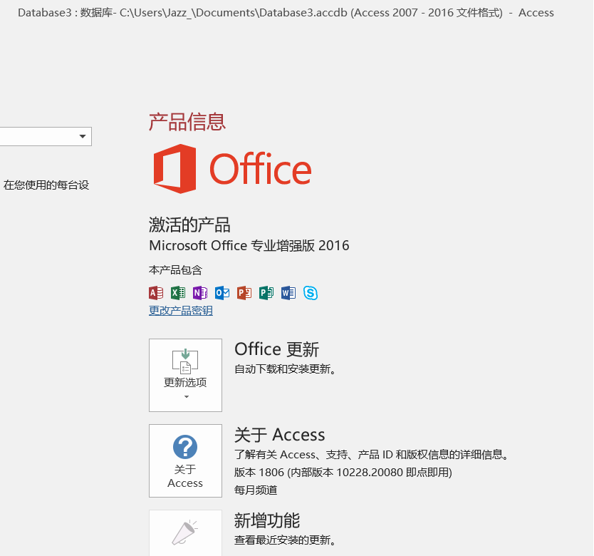

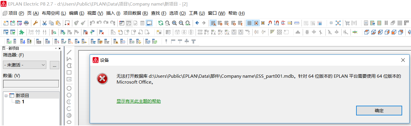

电脑中已经安装了OFFICE2016 ,安装Eplan P8 2.7操作时打不开数据库,请朋友指点,谢谢!

    1楼  发表于: 2018-07-05 20:15
    安装OFFICE2013
    16版不支持

    首先感谢这位朋友的热情帮助。
    除了改回2013版外还有什么其它方法吗?

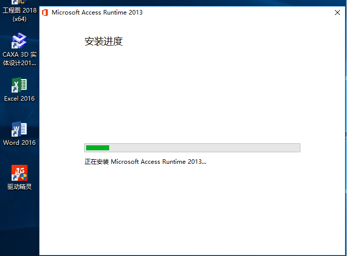

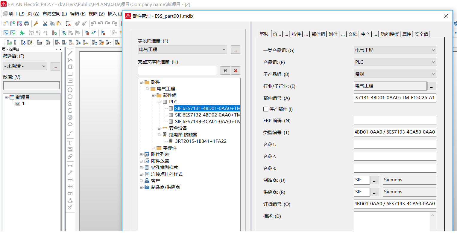

    分享一下这几天的成果,除了上面两位朋友说的方法,我自己也找到了一种方法。现在分享出来,以后有朋友遇到这样的问题可以用这个方法解决。
    1.正常安装Eplan p8 2.7主程序,然后关闭系统数字签名和杀毒软件再安装授权程序。
    2.软件打开后不能打开数据库,弹出与我上面的提示一样的对话框时。到微软官网下载 Access Runtime2013 安装到电脑中。切记不要下载Access Runtime2016,这个版本的安装不上。
    3.安装完成后就可以打开数据库了。这样既可以继续用office2016,也可以打开Eplan数据库。
    杀毒软件对电脑进行体检时可能会提示“修复系统漏洞”,这里请不要慌张,就让它修复,对电脑使用软件没有影响。
    我按这个方法安装了两台电脑,一台笔记本和一台台式机。使用都正常。如果觉得这个方法好的朋友请顶一下。
