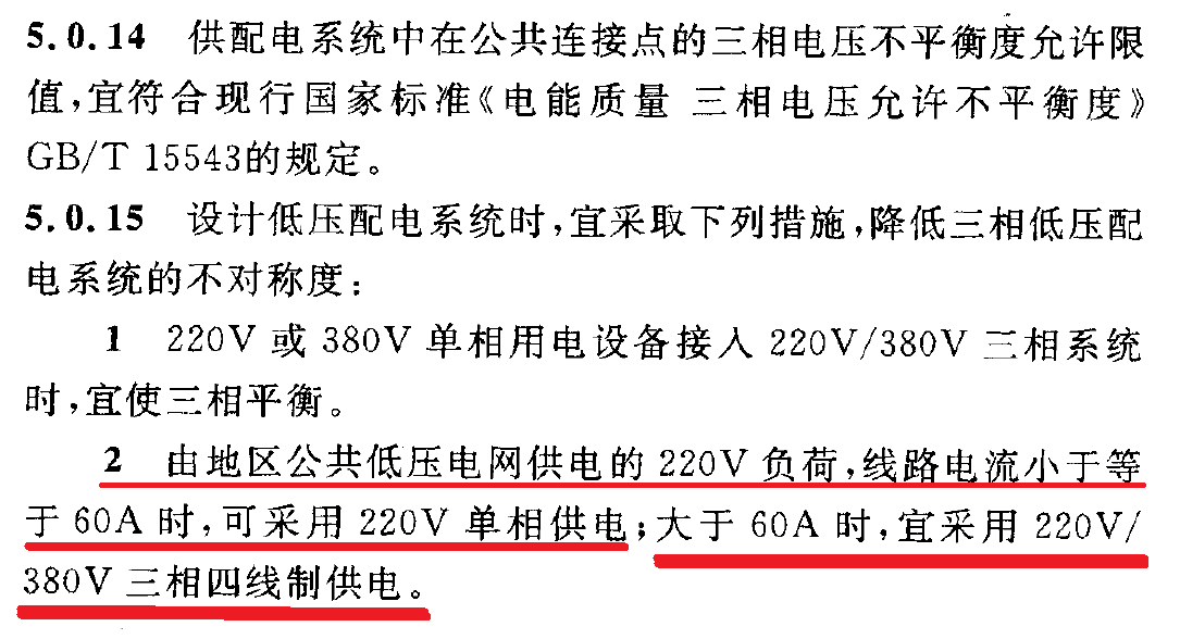

楼主  发表于: 2018-07-05 09:31
如题所描述

1楼  发表于: 2018-07-05 09:32
我好像没有听说有什么规定

2楼  发表于: 2018-07-05 10:01
没有规定 一般大电流设备用三相电

3楼  发表于: 2018-07-05 10:12
超过2kw用三相电,低于2kw用单相电

4楼  发表于: 2018-07-05 10:18
没有明确规定,一般都是根据客户和设备自身情况商定的。

5楼  发表于: 2018-07-05 12:04
看你各种电气配件需要什么电源吧

6楼  发表于: 2018-07-05 12:09
呵呵,这个看设计工程师的想法了。
你热得快,3KW或者5KW,装在居门楼里,必须单项电不是,娃哈哈

8楼  发表于: 2018-07-05 17:51
因地制宜吧!没有三相的场合配三相也用不了啊!

9楼  发表于: 2018-07-05 20:22
有规定的,请找本供配电规范(具体名称忘了)学习一下吧。
记得好像超过8kW的负载线路就建议采用三相供电。
所以许多别墅建筑都是三相供电的。

10楼  发表于: 2018-07-05 20:32
单相电机有8KW的吗?加热器有单相8KW的吗?
