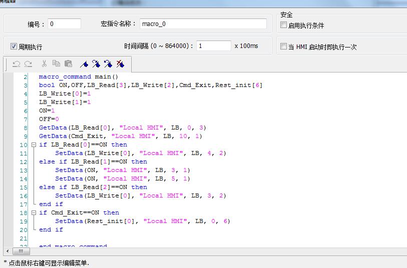

   威纶通 多键互锁开关  如 1开   2点开时1关    有3个操作键 只能开1个。  还有一个是退出将关闭 3个中开着的 。   希望大神方案谢谢

意思是总共4个按键,其中三个是功能按钮,同时只能且只能有一个为ON,第四个为关断按键,作用是关断已经ON的功能。

按钮地址:LB0 LB1 LB2
安全地址:LB3 LB4 LB5
退出地址:LB10
非常感谢·!!可以给宏指令吗?我刚刚学习,

这是用C++写的吗
威纶宏指令。。

附件: MTP1.rar (12 K) 下载次数:172
