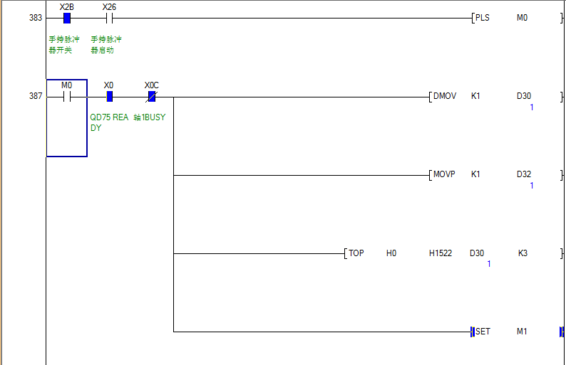

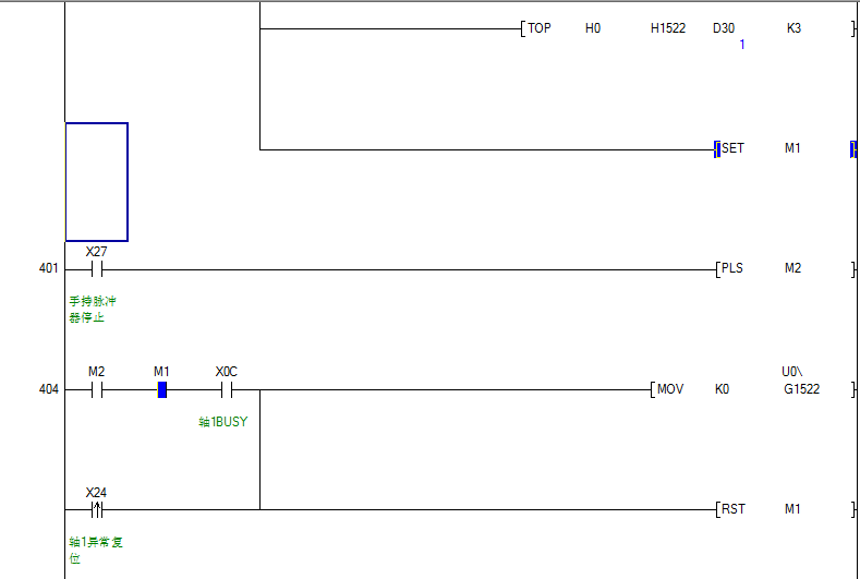

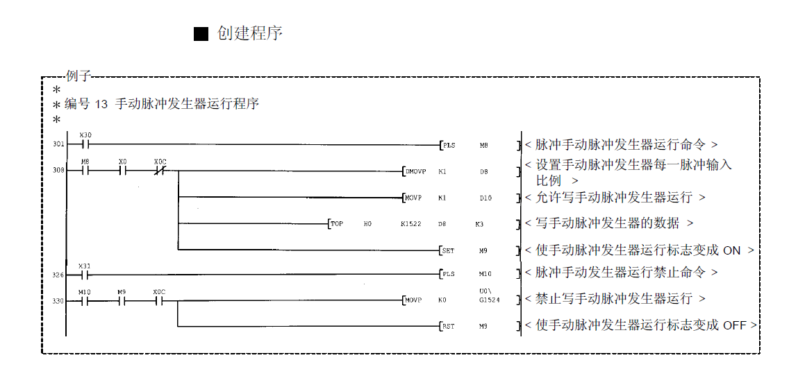

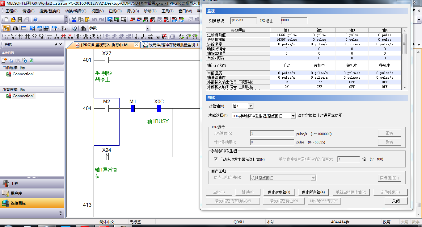

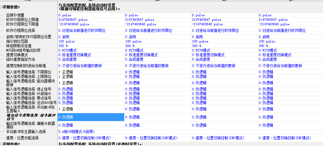

QD75D4定位模块,现在JOG OK,定位 OK, OPR OK,就是照教程写的手持脉冲器的程序不行,但是用智能模块的定位测试中的手持脉冲器又可以运行,请教高人这是什么问题。

用程序运行时,轴1BUSY信号始终不会接通

错在哪里图片上清楚得狠,看仔细点。
