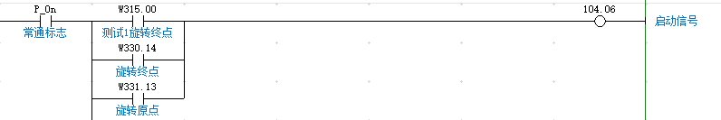

等分割程序控制CKD DD马达,当有信号触发时,DD马达不旋转是怎么回事啊?请路过的大神指点迷津。谢谢!

1楼  发表于: 2018-06-27 20:30
先查信号线再查DD程序,再查PLC程序
首先,谢谢您的回复。
我觉得接线跟PLC程序应该是没有问题的,DD程序不用写,只需要配置参数。
如果是上述问题的话,应该出现频率很高才是啊。但是我这边是偶尔出现。有时候甚至一个月或两三个月都没有问题,有时候一天两三次。请指点。谢谢!

2楼  发表于: 2018-06-27 21:44
他的引脚定义好  你看下他怎么定义的 引脚可编程定义 你问我我也只能这么回答
谢谢您的回复。
我这边的定义都是提前定义好的。总共4台,其中1台有问题

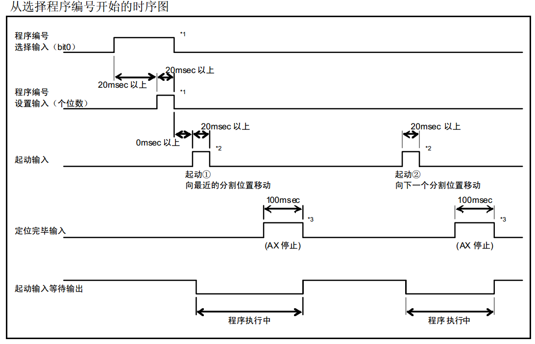

10楼  发表于: 2018-06-28 13:46
這樣的話只能初步判斷了,當你的PLC執行DD馬達程序時,DD馬達沒有動作,DD馬達控制器上是否有報警信息存在,當然要確保PLC對應程序編號的輸出點有激活,另關於速度快慢不同是原本一直就不同還是突然變化為不同,估計原本就是不同,DD馬達控制器內的程序有不同

11楼  发表于: 2018-06-28 15:25
DD马达没有报警,因为我在这一步DD马达如果不转的话,会延时报警的,然后我再次手动触发,DD马达是可以旋转的。
