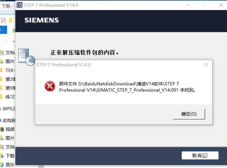

安装过博图v14,可以打开程序,但过了几个月就打不开了,显示未找到SETP7_BASIC,我就卸载后想重装,但装不上了。

重做系通,在安装试试

软件目录不能有中文字符,另外既然安装失败了,那就重装一下系统吧,随便把软件安装包的目录名称全都改成英文的。

正解
