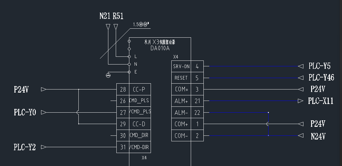

请教禾川伺服IO端口的 1(24V)、2号(G24V)需要与外置电源连接吗

不需要,这个是内部电源输出。如果有开关电源,这个就不用接了
谢谢,已解决

禾川X3伺服接线
