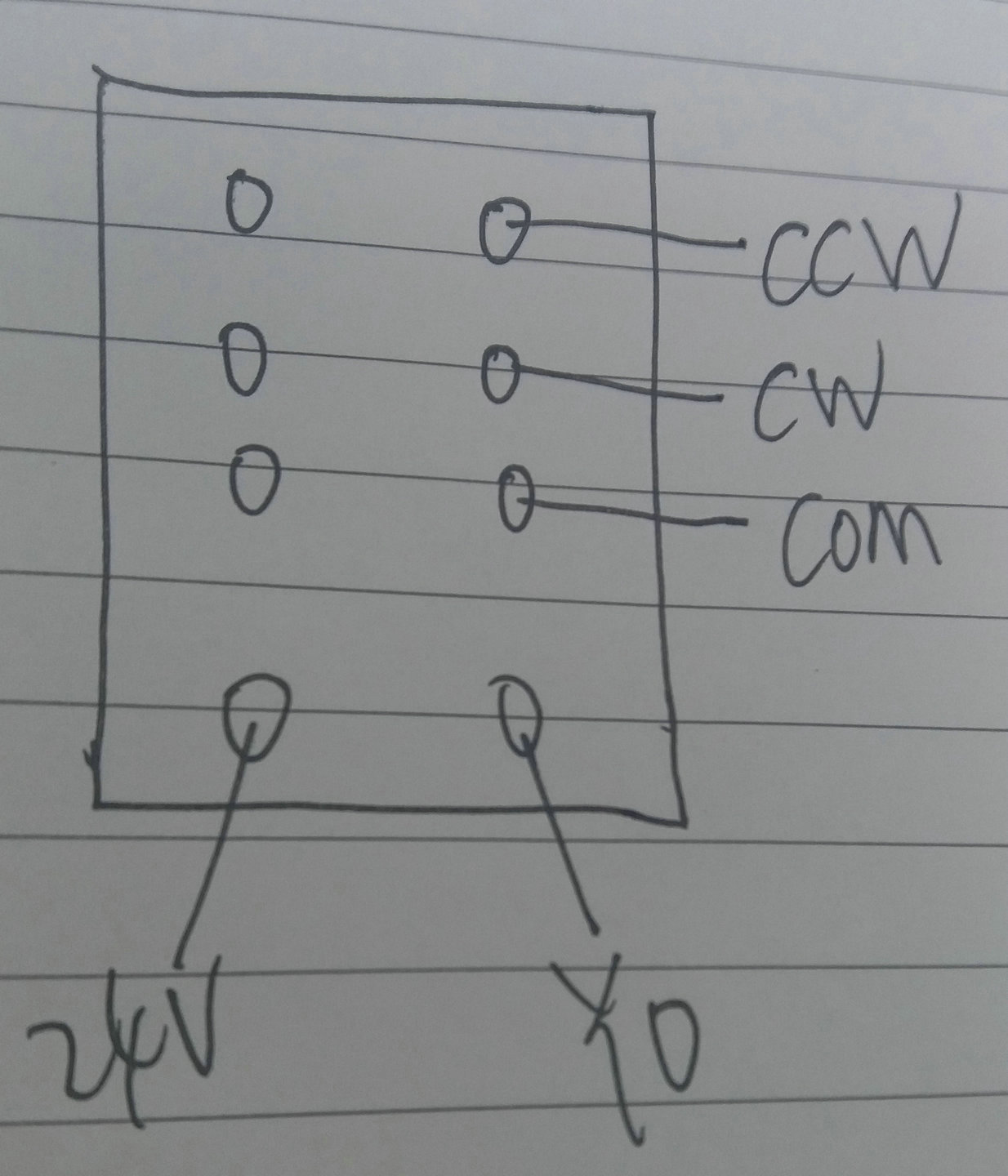

问题是这样的:电机调速器有CW、CCW、COM,默认CW与COM连接。现在要PLC控制电机正转或反转,PLC输出2点信号Y0、Y1,请教大师兄大师姐们该如何接线呢?新手不是很懂接线。

最好Y0Y1控制两个继电器,COM-CW 是正转,COM-CCW是反转。如果只是用点动的话,就用一个继电器也可以,继电器COM接COM,NO和NC分别接CW和CCW。

同二楼,最好用两个Y0\Y1控制继电器线圈,一个继电器的常开接CW,COM,另一个接CWW,COM。这样的接法是保护PLC输出端口,防止负载烧毁而引起的短路故障损坏PLC内部继电器

谢谢楼上,继电器用的是继电器模块。

个人觉得最好Y0控制正反转,Y1控制启停。或者Y0控制启停,Y1控制正反转。
