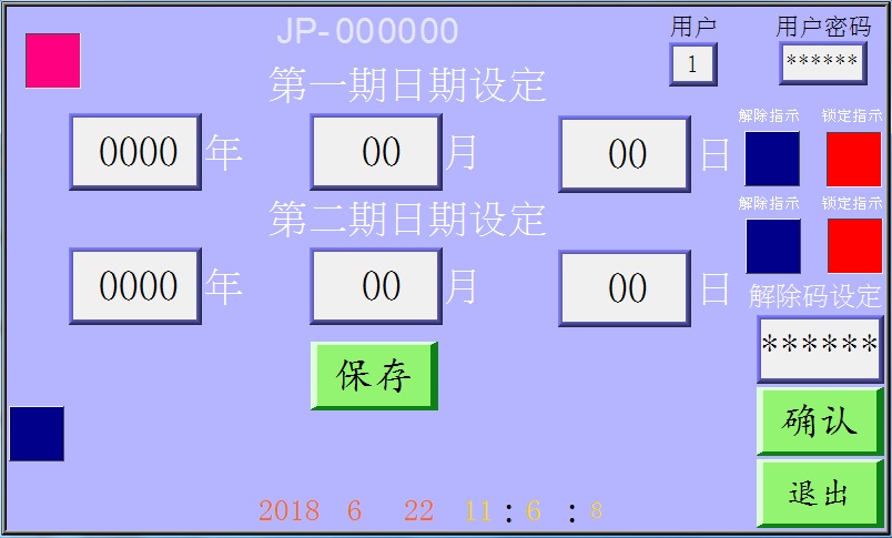

就是设定一个日期时间,到了这个时间设备自动停止,输入密码可解锁,我需要设置48个时段,每个时段的密码不一样。最好能随机出密码。

如果PLC是连外网的话可能还可以,如果是断网的话应该不行,你可以定时把程序锁了设备停止,也能随机出密码,但是这个随机码怎么发出来给你。你可以每次锁机之后就去连一次PLC吗?
这样的话首先你的源码就不能给客户,不给源码还在人家的设备上做这样的一个后门人家还没意见的话只能说你们业务是真的强。

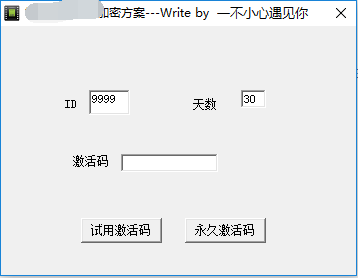

用日期推算出来密码,虽不是随机,,无人能破

出随机码的话必须联网或用SIM模块发短信给你,不然你怎么知道密码。还有就是你们厂有那么牛逼么,市场上只有你们一家才做得了,非要搞这么复杂。

可以每台机先设定一个固定的机器码,然后每个日期根据这个来计算密码,纯粹根据日期来算,要是有几台机密码都是一样的

那把每台机的密码函数系数写成不一样不就可以了。。

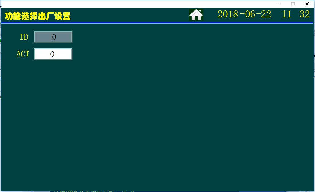

我们是OEM制造商,现在很多客户总是不能按期回款,之前是单独用的一个密码软件,直接写入PLC内存里,后来一个客户直接把PLC程序破解,清除了密码,回款变成问题了。所以想请教一下怎样做一个这方面保护的程序。
