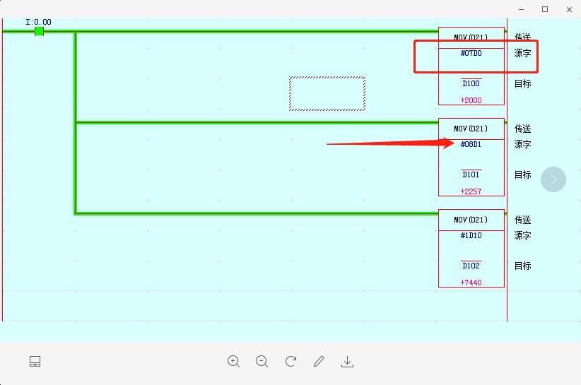

有点搞不懂呀,#07D0是个什么数

引用楼主王德位于2018-06-19 10:28发表的 这样的程式指点一下 :
有点搞不懂呀,#07D0是个什么数
16进制数7D0。

引用第1楼cvlsam于2018-06-19 10:50发表的  :
16进制数7D0。
Good Luck~
谢谢,可是我还是看不懂这个值怎么来的

16进制数据,欧姆龙plc采用#表示16进制,&表示十进制,这些数据是编程直接输入的,不是设定的

引用第3楼fcq417于2018-06-19 11:52发表的  :
谢谢!终于明白过来D是16进制,不是寄存器D0

类似十进制abc=a*10^2+b*10^1+c
十六进制化为十进制:abc=a*16^2+b*16^1+c
