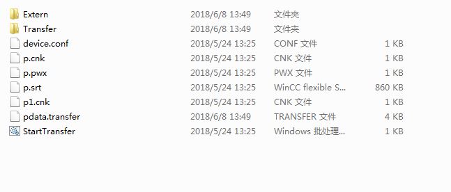

触摸屏的源程序有,厂家也给了方法。
但是下载就是不行。 图一是给的文件 图二是打开文件夹的图片。里面没有HMI的文件。对吗?
请大家指导下

没有文件hmismart

这不是源程序,看名称就知道了。镜像文件。只能下载。

一定要放到子目录下才可以下载
